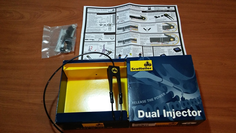

Dziś wszedłem w posiadanie olejarki Scotoiler e-system wraz z opcjonalną dyszą do nanoszenia oleju na łańcuch dual injektor. Koszt zestawu to około 1200 PLN.
Otwierając pudełko byłem mile zaskoczony, gdyż instrukcje są starannie przygotowane w języku polskim - duży plus.

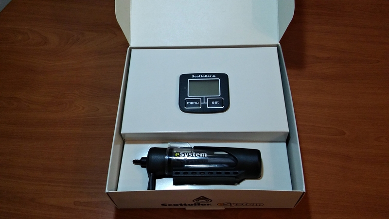

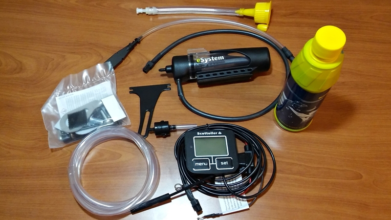

Po odpakowaniu mamy taki widok:
A to cała zawartość opakowania. Wszystko starannie zapakowane i wykonane. Sprawia wrażenie solidnego urządzenia.

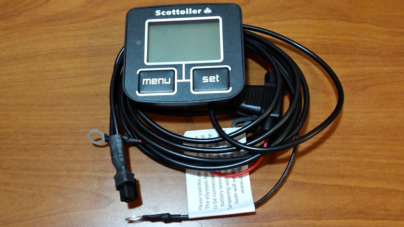

Pozostałe poszczególne elementy: panel startujący z kablami do akumulatora i zbiornika oleju:

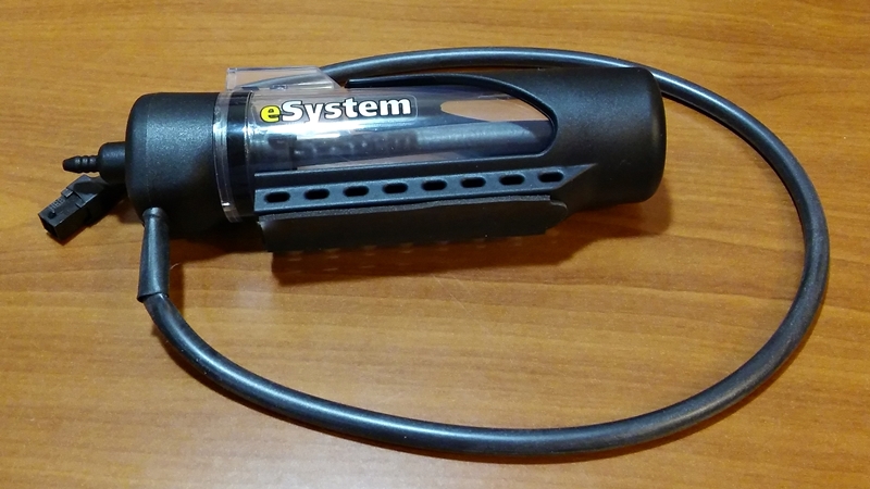

Zbiornik oleju wraz pompką zasilającą wewnątrz.

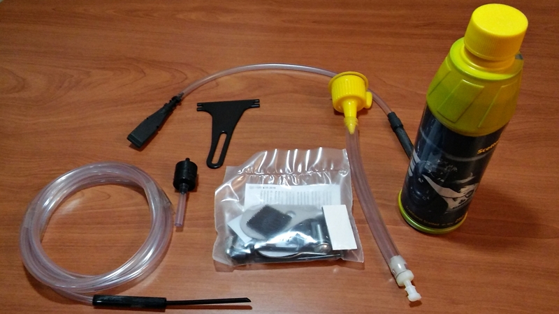

Wężyki, trytytki, standardowa pojedyncza dysza nanosząca olej, mocowania panelu sterującego, 250 ml niebieskiego oleju scotoiler oraz wężyk ułatwiający napełnianie zbiornika olejarki.

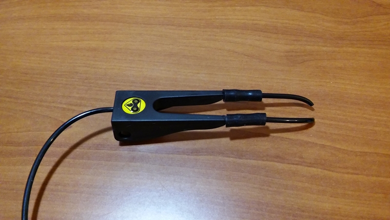

W celu wykorzystania potencjału oliwiarki zakupiłem opcjonalną podwójną dyszę rozprowadzającą olej dual injektor. Zapewni ona podawanie oleju z obu stron ogniwek łańcucha. Dysza również jest łatwiejsza w montażu i użytkowaniu od pojedynczej.

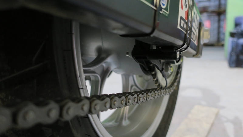

« Odpowied¼ #10 dnia: Stycznia 07, 2017, 19:57:26 pm »

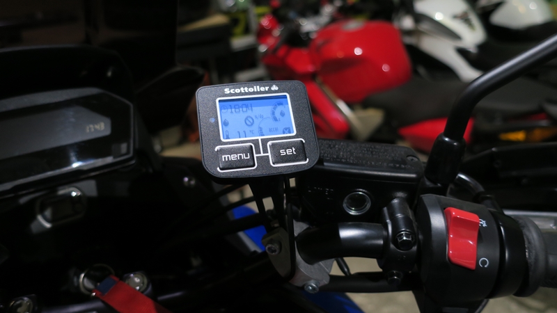

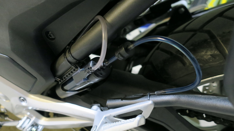

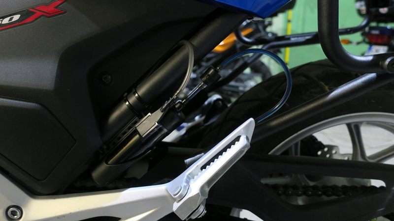

Dziś przyszedł czas na montaż  :smoke:
Cóż mogę powiedzeń, sam montaż jest banalnie prosty.
Montujemy centralkę na dogodnym dla nas miejscu.
montujemy zbiornik oleju w dogodnym miejscu, tak aby było dostępny ale też żeby nie przeszkadzał

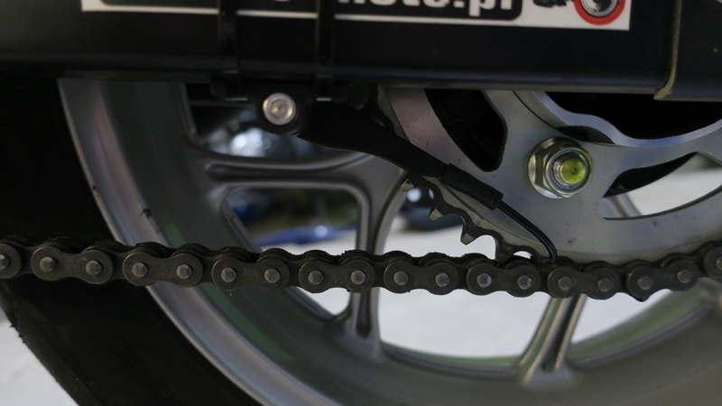

Montujemy dyszę dozującą
Łączymy kable centralki z kablami od zbiornika oleju, natomiast zbiornik oleju wężykami z końcówką dozującą. Wszystko spinamy trytytkami ograniczając majtanie się przewodów. Podłączamy zestaw do akumulatora.

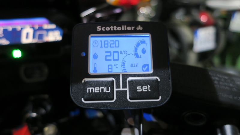

Napełniamy zbiornik olejem i przystępujemy do odpowietrzania układu zgodnie z instrukcją. Służy do tego odpowiedni program wywołany z pozycji menu.
Następnie po kolei klikając menu ustawiamy poszczególne parametry aby ostatecznie na wyświetlaczu pojawiły się standardowe wskazania, a po jeździ próbnej wilgotny łańcuch.
Teraz byle do wiosny aby przetestować w trasie :)

A teraz pierwsze odpowiedzi na tezy postawione przez Vinia na podstawie tego co przeczytał o tej oliwiarce:
Bardzo łatwy w montażu
  :Y
Tak, naprawdę cała konstrukcja jest nieźle przemyślana i największym problemem podczas montażu jest rozebranie owiewek aby przeciągnąć przewody elektryczne. Sama kontraktacja pompy jest kompaktowa i bardzo przyjazna do montażu i obsługi.
Zestaw wyposażony w pompę elektromagnetyczną
  :Y
Tak, pompa bardzo ładnie pracuje, jak jest bardzo cicho słychać takie delikatne cykanie jak sekundnik od mechanicznego zegarka, dźwięk słychać było podczas automatycznego odpowietrzania zestawu.
Dynamiczna regulacja wydajności smarownicy od 10 do 90 sekund, za pomocą jednego przycisku, bez konieczności zatrzymywania.
  :Y
Tak to prawda, regulacja dozowania smaru jest sterowana bardzo łatwo i intuicyjnie.
Pompa zawsze podaje taką samą ilość smaru
  :Y
Tak, elektromagnetyczna pompa pozwala na precyzyjne dozowanie smaru w zależności od bieżącego ustawienia, intensywność podawania smaru regulujemy czasem pracy pompy. Czyli ustawiamy co ile sekund ma wykonać pracę i podać kropelkę oleju.
Wyposażony w czujnik ruchu
  :Y
Tak, podczas jazdy widać pracę akcelerometru. Automatycznie po wykryciu przemieszczania włącza podawanie smaru. W celu prawidłowego działania na początku przeprowadza się automatyczną kalibrację na poziomym stabilnym gruncie przy wyłączonym silniku. Co ciekawe olejarka włącza się w tryb czuwania kiedy akcelerometr wykryje drgania kierownicy jednak kiedy nie przemieszczamy się nie podaje oleju. Natomiast kiedy ruszamy pojawiająca się strzałka na wyświetlaczu informuje nas o podawaniu oleju na łańcuch. Zapobiega to podawaniu oleju na postoju podczas pracy silnika. Zatem mamy trzy tryby pracy: wyłączony - włączony gotowy do pracy - włączony smarujący. Odpowiednie znaczki na wyświetlaczu informują nas o aktualnym trybie pracy.
Czujnik poziomu smaru: wskaźnik miga, gdy poziom smaru jest niski
  :Y
Nie wiem czy miga gdyż nie zużyłem jeszcze oleju do zera, ale ciągle mam podgląd na stan oleju w zbiorniku, tak jak w zbiorniku paliwa. Na początku oczywiście zestaw należy skalibrować - czyli zalać do pełna i wskazać iż ten stan to 100% ilości oleju. Kalibrację należy przeprowadzić za każdym pełnym zalaniem zbiornika.
Posiada wskaźnik temperatury
  :Y
Tak jak widać na poprzednich zdjęciach posiada ten przydatny instrument, w przypadku użytkowania motocykla turystycznego.
Może być używany na dowolnym motocyklu
:Y
Tak, budowa urządzenia pozwala na wiele sposobów montowania w różnych motocyklach.
Zwiększa żywotność łańcucha aż 7-krotnie
  :hmm:
Zobaczymy, ale nie wydaje mi się abym osiągnął takie zwiększenie żywotności. Będę zadowolony z 50-70% zwiększenia żywotności.
Zbiornik mieści 60 ml smarowidła co wystarcza na 3000 km
  :hmm:
Zobaczymy ale wydaje mi się, że jest to możliwy wynik do osiągnięcia.
Wyświetlacz wskazuje:
Poziom oleju w zbiorniku  :Y
Ostrzeżenie o niskim poziomie oleju  :Y
Przyspieszenie  :Y
Czas  :Y
Temperaturę °C  :Y
Jak widać na powyższych zdjęciach urządzenie wyświetla te parametry.
